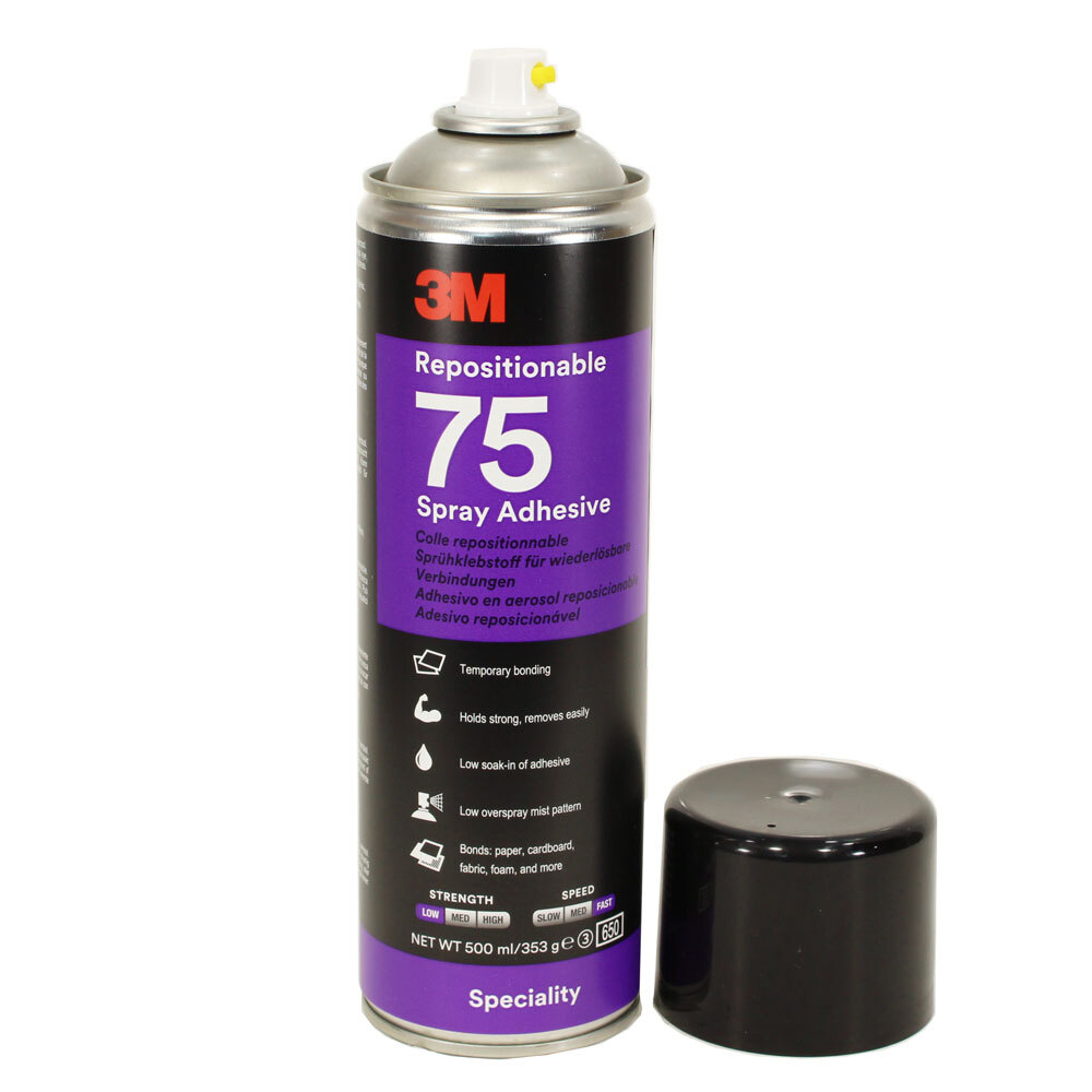

Нужен незасыхающий клей для бумажных/пластиковых этикеток, типа приклеил/отклеил. Если кто такой покупал на Али - дайте, пожалуйста, ссылку.
В свое время использовал 3М-овский аэрозольный клей, для нанесения на специальный коврик для катера (режущего плоттера), попробую найти.
Но он тоже так себе с простой бумагой :(
А вот винил очень хорошо.

Нашел клей, Scotch Super 77, клеит почти все почти ко всему. Спрей, удобно, брызнул, сложил детали - готово.

Нужда в этом клее у меня возникла из-за желания делать красивые корпуса. Из МДФ, но с поверхностью, ламинированной пластиком. Попробовал разные клеи - не понравилось. Более-менее приличный результат получился с двухсторонним скотчем, но в нем фреза частенько вязнет. А с этим клеем все отлично: держит как надо, наносится легко и фрезеруется бутерброд без проблем.
