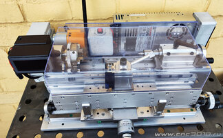

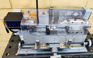

Сделал сравнение с одноклассниками. Первый - не одноклассник, просто для наглядности, его советовали вместо самодельного. 30 ватт это ни о чём.

Красивишно конечно! Двигатель защищен от попадания опилок?
Для латуньки, медяхи и люминия еще пойдёт, а со сталькой будет сложно. С хоббийным JET BD -7VS много не сделаешь. Эйфория от покупки закончилась когда начал точить боле-менее серьёзное.
Хотя на днях снимал стружку скалённого прутка. Резьба на нем получилась конусная из-за того что не смог прижать этот пруток задней бабкой. Также оказалось что жесткость суппортов не очень, при работе на удар суппорты болтает.
