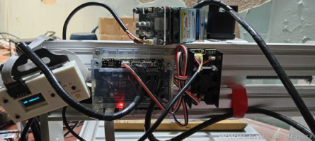

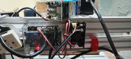

Помогите разобраться купил более мощную головку 80w
извиняюсь за задержки интернет в Луганске ( сейчас пробую остальные фото прислать

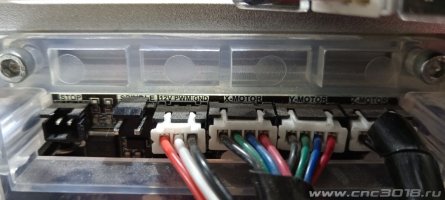

У меня аналогичный модуль, только 40Вт. Подключил напрямую к плате станка проводами из комплекта, конкретно 3-жильным проводом. По распиновке все совпало. Если важно - питание станка и лазера 24В
В том то и дело, что если лазер на 24В то напрямую от платы управления , без внешнего питания он не заработает, на разъёме платы управления 12В (не важно сколько вольт на блоке питания, важно сколько вольт на разъёме) а драйверу (который на самом лазерном модуле установлен) нужно 24В . Для этого используют плату коммуникатора , сейчас точно не вспомню название (P-DA- цифры не помню) , но насколько я помню , на коммуникаторах никогда не ставили вентиляторов (вот и задал вопрос, что это за промежуточная плата между платой управления и лазерным модулем) , извиняюсь, лазер 80Вт ставил год назад и что за год придумали китайцы понятия не имею. Нужно смотреть разъем на лазерном модуле (надпись рядом с разъемом ) . На плате управления, скорее всего , 12vPWMGND , на лазерном модуле 24vPWM(возможно вместо PWM написано TTL или S)GND. Тут нужно проверять, как вариант, если я прав(есть конечно сомнения) , то можно поступить так: с провода идущему с лазера, к плате управления, с разъема который к плате управления идёт , вынуть провод подключающийся к штекеру 12v и подключить его напрямую к блоку питания к клемме + 24v , того же блока питания что и плату управления запитывает ( это только теоретическое решение вопроса, так что я его не проверял, у меня плата коммутации стоит вот такая :
Неплохо было бы поставить именно такую, иначе... все на ваш страх и риск, и поокуратнее с перекидыванеем проводов в клемме, подадите на управляющий провод напряжение питания ,скорее всего, драйвер на лазере накроется. Все таки напряжение питания на "сигнальном" проводе до 5В . На плате управления , в разъёме для подключения лазера напряжение всегда 12В, каким бы напряжением не запитывалась бы плата управления станком, хоть 36 В вы на плату управления станком подаёте , в трёх пиновом разъёме для подключения лазера будет 12В (пока я других плат не встречал) .
Неплохо было бы поставить именно такую, иначе... все на ваш страх и риск, и поокуратнее с перекидыванеем проводов в клемме, продадите на управляющий провод напряжение питания ,скорее всего, драйвер на лазере накроется. Все таки напряжение питания на "сигнальном" проводе до 5В . На плате управления , в разъёме для подключения лазера напряжение всегда 12В, каким бы напряжением не запитывалась бы плата управления станком, хоть 36 В вы на плату управления станком подаёте , в трёх пиновом разъёме для подключения лазера будет 12В (пока я других плат не встречал) .
Конкретно сейчас такая плата. Лазер подключен к разъему 24V laser. Допустимое напряжение питания платы, как видно на фото, 7-36В, конкретно сейчас питание 24В от заводского блока питания. Разъем на лазере - 24V, GND, PWM. В данный момент лазер в работе, до этого прекрасно справился в 6-часовой гравировкой.
Предыдущая плата была заводская Woodpecker CNC GRBL 0.9, там это же лазер был подключен вообще к разъему шпинделя, там ШИМ по питанию, работал прекрасно.
Тут попробую проверить напряжение, как закончит работу
Так вот , на вашей плате уже присутствует разъем в котором есть питание на 24 В , увы я далеко не со всеми платами знаком.
