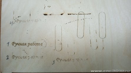

Здравствуйте уважаемы форумчане. Осваиваю CNC 3018. 10W
Столкнулся с невозможностью прожечь фанеру насквозь, ни с одного ни с восьми проходов. Луч жжет прерывисто.
По порядку.
Думал дело в фокусировке, но на разных высотах и ближе к материалу и на высоте крепления результат практически одинаков.

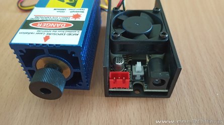

Думал линза чем то уделана, разобрал наконечник с линзой - оказалось и правда на линзе лежала небольшая сопля от герметика видимо прижженная лучом.
Микрофиброй и раствором для оптики оттер до состояния кошачьих бубенцов. Думаю ну вот сейчас завыжигаю - нет. Все по прежнему.
На плате лазера есть разъем 12в, предположил что лазеру не хватает напряжения и подкинул к этому разъему блок 13,7 в. Вентилятор на лазере начал сильней вращаться но тоже не то, прожечь так и не получается с 5 проходов.
Пробовал разные режимы и разные материалы в настройках тоже результат не удовлетворительный.
На фото проба лазера на фанере 4 мм.
Под номером 1 - сразу после включения.
Под номером 2 и 3 - с подключенным блоком 13,7 в.
Под номером 4 - блок отключен.
Надпись ручная работа обнесена овальной рамкой которую вообще не видно.
Тут слабым обдувом не объяснить.
Корпус лазера имеет продольные воздушные каналы и вентилятор в верхней части лазера продувает достаточно хорошо.
Прошу помочь идеями.
Кстати статический разряд может убить плату? Замаялся к батарее бегать заземляться чтобы включить-выключить-отфокусировать. Или можно не заморачиваться.
