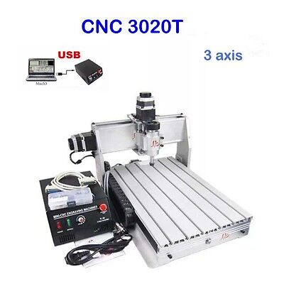

либо можно взять подешевле тот же 2030, но на осях?
![www.ebay.de](/proxy.php?image=https%3A%2F%2Fi.ebayimg.com%2Fimages%2Fg%2FfLgAAOSwSzRZSRTZ%2Fs-l400.jpg&hash=f1ea0b7e20131c9baf84a434b95896be&return_error=1)
3020T Cnc Router USB Graviermaschine GraviergeräT FräSmaschine 3 Achse best1 | eBay
Entdecken Sie 3020T Cnc Router USB Graviermaschine GraviergeräT FräSmaschine 3 Achse best1 in der großen Auswahl bei eBay. Kostenlose Lieferung für viele Artikel!
www.ebay.de
