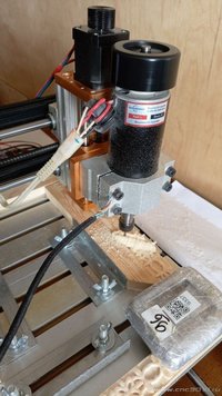

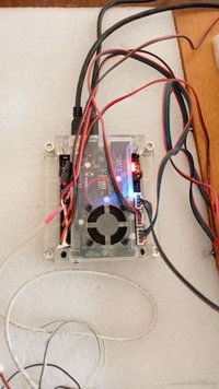

Я поменял. 500w 12000 об. Мамка та же, что и для 775.
Но вот думаю прикупить шпиндель на 20000 об 800w/
Держит платка 500 то Ватт? Думаете и 800 выдюжит? Ну - ну..
А потом появится тема "Всё сгорело, что делать? ".
Лучше бы "сопли" на станке подобрал, а то, не дай бог, коротнет, ченить, или отвалится...
