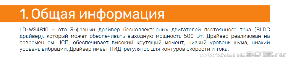

В руководстве по эксплуации на драйвер утверждается что в каналах скорости и тока ПИД регулировка..... значит обр. связь обяза быть. Или из разряда "мало ли что китайцы напишутЪ"
    12.2 KB · Просмотры: 19
Документ откуда инфа
  • 3fad10f3-0827-11ed-a929-000c2925a1b1.pdf
    779.1 KB · Просмотры: 7
