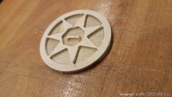

Большое всем спасибо! Удалось подобрать параметры $100, $101, $102. Про них даже в самой первой статье написано, про первый запуск. Я видимо, прочёл и забыл😶.

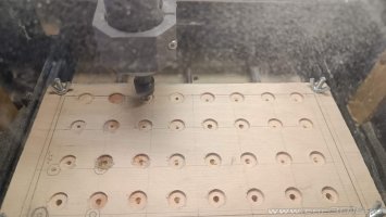

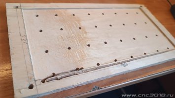

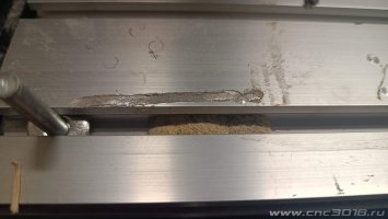

Собственно, всё работает, с размерами как надо. Потренировался делать медальку. А как заканчивать делать жертвенный стол, с траекторией случился какой-то коллапс. Не знаю, что именно, контроллер заглючил, или ПО компа. Но, см. фото. А ещё он по дереву. По моему ещё и аллюминию😂
В итоге, результатом я доволен. Получается, хоть и с косяками. А столом можно пользоваться, только чуть вручную доработать и кайки вжать.
Перво-наперво проверьте механику, муфты соединяющие винты и валы ШД должны быть надёжно закреплены. Фрезу в цанге нужно закреплять надёжно и ПРАВИЛЬНО. Если по механике все нормально, то в поиске вводим "помехи", "защита от помех", "сбои".
как то дрюкался я их вжимать, хотелось культурно, но практика показала, молотком не хуже и не выпадают, ну и быстро
Я тоже помаялся сегодня их вжимать, в итоге вбил молотком🙃 И получилось, кстати, что надо. Две начали выпадать, я их клеем монтажным прихватил. Вроде, норм.
Надо сейчас о доналадке и доработке подумать. Глюкануло его не шуточно, когда он заготовку и кусок стола вдруг распилил. Читаю пока. Про помехи, перегрев драйверов.
Завтра подтяну всё, как рекомендует тов. demyuri (Про цангу видосы посмотрел). Короче, дел ещё с ним много предстоит проделать 😵‍💫😅
