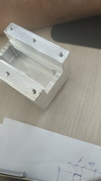

Вопрос куда копать, станок на рельсах и ШВП, фреза 1 зуб для алюминия с покрытием DLC топинсити премиум, материал похож на Д16Т, но могу ошибаться (мож чистый алюминий), режимы съем 0,2 подача 180 (0.015 на зуб при 12000 оборотах), охлаждение и выдув стружки воздухом 3 атм. Люфты по осям в пределах 25мкм. По звуку обработки не слышу жестких косяков. Но бахрома на черновой обработке настораживает.

По люминю можно и побольше подачу задавать. И съем тоже. Одна из причин образования бахромы, низкая подача. Выравнивал стол, фреза 4, 4 зуба, люминивая, 8-10 тыс об/мин, подача 400-600 мм/мин, заглубление 0.2(первые проходы)-0.1 (чистовые). Д16 на этих же режимах, только съем 0.5 мм. Махры не помню.
