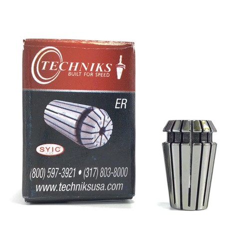

На али 0,008мм цанги покупать бред, если нужны такой точности брать хотя бы Тайвань - Techniks
А на али китайцы вам любые циферки нарисуют
У таких цанг даже лепестков больше, не 6, а 8
Дороговато. Можно дешевле.
так это тот же китай что и те, с АлиЭкспресс
Я брал разные китайские "прецизионные", штуки 4 разных фирм набрал на пробу, такое впечатление что сделаны на одном заводе, только обертка разная, внутренняя часть не полированная, присутствовали микрозадиры, били все в пределах 1 сотки, купил тайваньскую цангу техникс, биение как по паспорту, не больше 0.005мм
Из них, меньше всего бьют такие.
