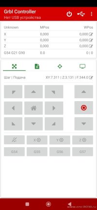

Нормальная прога, иногда пользуюсь. В плеймаркете находит.
У меня находит, только если я через VPN ищу. Иначе - нет. Санкции? Или Гугль следит за нами и не дает мне ставить на новый Андройд старые версии программы?
