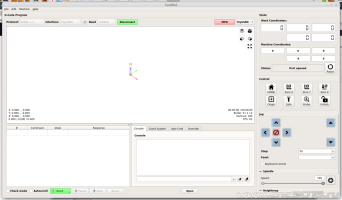

Candle
не запускается не хватает библиотек, ладно
Candle2.4
запускается, порт подцепился и управляющую программу вкачивает
но станок не работает - там где стрелки движения в центре между ними красная кнопка перечеркнутая.
Очень понравился! Очень хочу запустить!

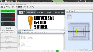

Universal-G-Code-Sender-master
запускается, упр.программа вкачивается и видна деталь
Куда-то едет и говорит, что неправильная инструкция.
Вот, куча форматов наделал. В названии файл - название формата:
Wissner.nc
Camtech_CMC3.nc
Camtech_R_CMC3.nc
ComagravGcode.cnc
Larken.nc
Onsrud.nc
Axyz_MultiTool_Arc_mm.nc
G-Code.tap
Flexicam.GC
Дайте, хоть какую-то рабочую упр.программу. Я посмотрю, что внутри...
