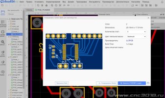

В EasyEda такого нет. Вот что выводится после команды сгенерировать гербер. Нет отдельно гербер, эшелон. В этом то и засада, но проблема только у G2G. EasyEda пол мира использует и FlatCam, CupperCam, его прекрасно понимают
