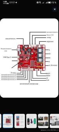

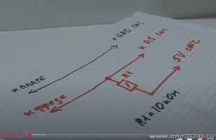

Плата на станке как на фото 2, там для Z щупа 3 пин разъем, исходя из прозвонки верхний +3в, средний земля, нижний +3.3в, подключил щуп так: верхний контакт по всей видимости это сигнальный, один крокодил идёт, средний земля, это второй крокодил идёт и от нижнего к верхнему подключил провод через резистор 10кОм (как подтяжка)
И убирал эту импровизированную подтяжку, ничего не меняется, бывает багуются точки при построении карты высот, в воздухе точки иногда ставит, такая история, нужна помощь, всем заранее бесконечно благодарен!
