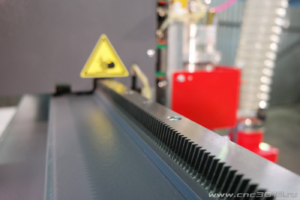

Механика визуально нормально выглядит, зубы чистые, по оси Х и то хуже, там пыль постоянно скапливается, по Y они перевенуты. Но я все равно все продул смазал где надо, не помогло. Я так лечил другой станок, который бывало клин ловил, пока был новый.

Там нет муфты, это немного другой станок. На ШД шестерня, которая через ременную передачу передает вращение на шестерни, что движутся по зубцам рейки. Про визуальный осмотр я уже писал в первом посте. Более того - их два по обеим сторонам консоли и асинхронная работа вероятно была бы заметна в нарушении диагонали, а тут просто потери шагов по Y и их непонятная причина.
