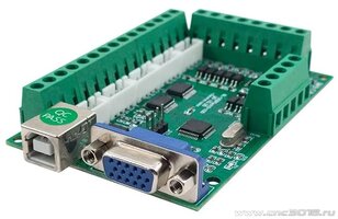

ВОПРОС HRBLHAL Установил на китайскую плату для mach3
nubsaybot
ЧТО-ТО УЖЕ ЧИРКАНУЛ
26.03.2019
3
21
Установил на такую плату, с камнем stm32f103cbt6,
VSCode скомпилированная прошивка не лезла в контроллер, а STM Cube получилось
Станочек самодельный по мотивам 3018

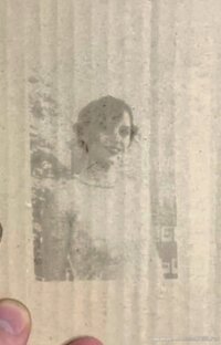

поставил лазерный модуль, вроде хорошо получилось
Пробовал фото гравировать, лазер мощный картонку прожигает, сложно
    36.9 KB · Просмотры: 4
кто-нибудь, спасите тему от гадальни. Разъясните, что подразумевалось под термином "сложно" и в чем вообще проблема?
Пытался выжигать на гофрокартоне. Верхний слой деликатный, чуть больше мощности, прожиг. Увеличивал скорость движения по оси до предела, дальше пропуски. В общем S в минимум, F максимум, или около того. Результат блеклый, но есть. Это как сварка электродом тонкого металла, такая аналогия
А проблема в чем? Возьмите металл потолще материал более подходящий под выжигание.
