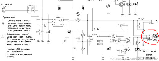

Собственно то, что должно подключиться. Казалось бы ничего сложного, оно не хочет работать. В настройках LaserGRBL в параметре 32 стоит 1, провода проверены. Модуль молчит, пробовал подключить на разъем шпинделя, просто включается на полную мощность(там 24в). На лазерном разъеме 12в постоянно. При включении, на ноге шима ничего нет. Голова кругом.

Вот этот разъем, подписан только +, при замерах, на нем 12в на 1и 2 ногах постоянно. При включении кнопки фокуса на 3 пине ноль.
Ну вроде что то нашлось. Чудесным образом, почему то управляющий сигнал стал черным проводом :mad:. На плате подписан только плюс. Кабель с двух сторон: красный черный желтый.
У китайцев на цвет проводов ваще лучше не смотреть. Только приборами ...
