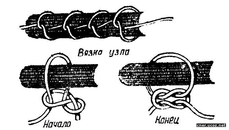

Кстати! На нашем станке провода на ШД связал ниткой в жгут.
заправил эти жгуты в паз для Т-гайки в профиле портала и также залил термоклеем. Купил силиконовую трубку и разрезал по спирали по длине. Потом заправил в неё жгуты той части, которая является подвижной.
