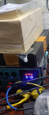

P. S питание станка от лабораторника,
там есть тумблер(отключения)

Я с Вами согласен. На станке есть место под эту кнопку, кнопка куплена. Хочется все по 'красоте", до бп(лбп) порою неудобно будет дотянуться +отрубить питание.
Спасибо за советы, я понял. Подключу на как задумано производителем - на плате на пины reset.
