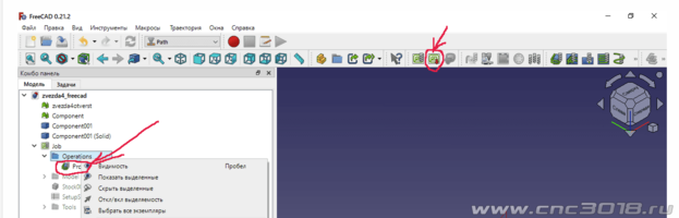

Ещё раз пересмотрите видео, там всё подробно рассказано.скопировать G-code не получае

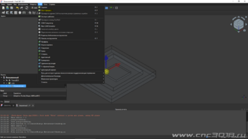

В настройках верстака path задали путь к УП и постпроцессор? Например,скопировать G-code не получается
Вначале перейдите с верстака Start на верстак Path (окошко в верхней строке под главным меню), затем уже в настройки, вкладка должна появитьсяу меня он даже не имеет такую вкладку
