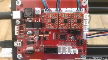

Подарили новые моторы FL57STH56-2804A, я так понимаю их нельзя на стоковую плату CNC3018, надо покупать TB6600 или подобное?
Плата такая
Плата такая
Скорее всего, да. У них ток 2.8А в фазу. Заодно озаботьтесь и блоком питания не меньше 250Вт, штатного хватит только на один движок.надо покупать TB6600 или подобное?

У меня плата питается 24В, и отдельный БП на мотор шпинделя 100в
Подключить получится, так-не так, гвоздями прибить. Потянет или нет драйвер, это уже по параметрам смотреть надо. Что Гугль говорит по этому поводу?Всем привет, получится подключить Шаговый двигатель FL57STH67-2006A к станку 3018? Или драйвер не потянет?
Если драйвер А4988, то ему обязательно нужен радиатор, выкручивать его на максимум, что не есть хорошо и желательно ещё принудительный обдув... Но я бы заменил драйвер на более мощнее, хотя бы на DRV8825 или TMC2209...Всем привет, получится подключить Шаговый двигатель FL57STH67-2006A к станку 3018? Или драйвер не потянет?
Я бы не рекомендовал такие моторы. У них достаточно большая индуктивность, для более менее быстрых перемещений он будет рабттать только при больших (более 40В) напряжениях на драйвере, а таких драйверов очень немного, даже внешних.Всем привет, получится подключить Шаговый двигатель FL57STH67-2006A к станку 3018? Или драйвер не потянет?
А какие моторы мощнее потянет 3018?Я бы не рекомендовал такие моторы. У них достаточно большая индуктивность, для более менее быстрых перемещений он будет рабттать только при больших (более 40В) напряжениях на драйвере, а таких драйверов очень немного, даже внешних.
А какие драйверы у ВАШЕГО 3018?А какие моторы мощнее потянет 3018?
4988 вродеА какие драйверы у ВАШЕГО 3018?
