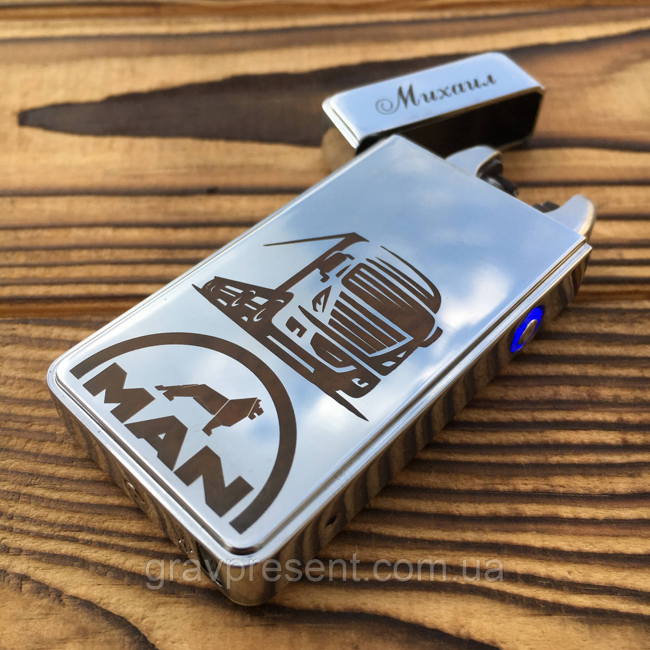

Вопрос: а способны ли они гравировать жетоны?
Зажигалки?
Фляги?
Поделитесь мнением у кого есть опыт! Хватает ли мощности у данных лазеров? Оптоволоконные просьба не предлагать, бюджет ограничен!
Гравировать можно.Только после необходимо травить. Диодный лазер не способен делать такую гравировку на металле. Покрываешь краской из баллончика,гравируешь.Краска улетучивается, изображение останется.Только толстый слой не наноси.После протравить солевым раствором и стереть краску до конца растворителем. А то,что ты показал это работа волоконного или трубчатого лазера.А он стоит....Вот как-то так.
Я купил 0,5Вт ультрафиолетовый лазер. На деревяке выжигает без проблем. А вот выше описанный метод у меня не сработал.
