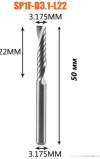

В принципе оргстекло резать можно, даже с пазами и шипами. Использование охлаждающей жидкости обязательно,-в моем случае простая вода. Есть опыт резки и фрезеровки 10-милиметрового оргстекла. Резку производил спиральной однозаходной фрезой диаметром 1мм. Если вопрос еще актуален, режимы резки могу скинуть.
    20.3 KB · Просмотры: 105
буду очень благодарен
С рабочей подачей непросто: при взятии материала с разных мест одного и тог же листа скорости 150 мм/мин может быть много, начинается наплавление материала на фрезу, даже с применением воды. Но и скорость ниже 130 мм/мин может приводить к наплавлению. Последнюю работу делала на 140 мм/мин. В общем нужен постоянный контроль процесса. Что касается частоты вращения, то изменение в ту и другую сторону приводило к ухудшению процесса резки и фрезеровки, по крайней мере в моем случае.
