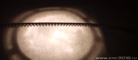

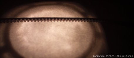

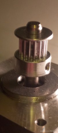

Здравствуйте! Достался простенький ЧПУ станок на базе Ардуино и двигателей Nema, привод зубчатый ремень и шкив, станку лет шесть, но работал немного.
Прошивка ГРБЛ последней версии, в принципе все работает, двигатели вращаются, но нет перемещения по осям Y и X.
Движения нет совсем либо крайне медленное движение, с проскальзыванием.Раньше станок работал нормально, настройки не менялись.
Попробовал отрегулировать натяжение зубчатого ремня, натяжение плотное, зубья на вид и на ощупь хорошо прилегают к шкиву.
Шкив и ремни чистые, загрязнений, масла, жира нет.
Может быть шкив и/или ремни надо заменить?
Прилагаю фото для оценки состояния, снимал как мог.
Спасибо за любой совет!

Проверьте подключение ШД к драйверам.
Менять следует если натянут ремень и зубья на ремне проскакивают по зубьям на шкиву. У вас, скорее всего, такого нет.
