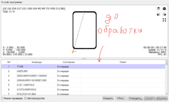

Всех приветствую.Кто подскажет почему появляется erro20,после обработки.

Команда T1M6 не обрабатывается в GRBL. Хотя и ничего внести не может, кроме отчета о необрабатываемой команде, чтобы не возникало непоняток, после создания УП, её (необрабатываемый кадр программы) желательно удалить. Некоторые постпроцессоры создают в начале программы "%", с ним можно поступать так же. Для пояснений работы УП можно вставлять комментарии, заключив его в скобки (... ).
Т1М6 удалите, оно его не знает. Используйте постпроцессор, который всякую фигню в УП не пихает.
По расшифровке ошибок и тревог смотрите в Справочнике вверху страницы.
Это ноутбук чудит,другой подключил,всё нормально прошло.
Программу переделал и ноут.поменял,всё Ок.
Читайте форум. Иначе так и будете, программные проблемы решать заменой проводов, компов, процессоров,....
