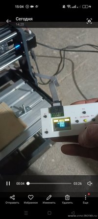

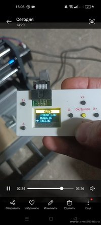

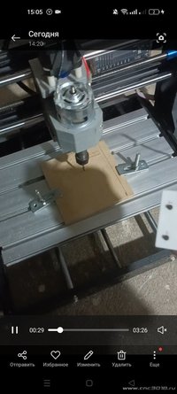

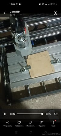

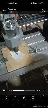

Здравствуйте. Снял видео процесса работы с автономным пультом. Посмотрите как он в конце при запуске файла передвигается. Есть ещё фото где открыл тот же самый файл в Candle. Показывает правильные нулевые точки, при этом я нажимаю точки обнулить.

Да, я это понимаю. Там нет обнуления. Только в канале можно

Хорошее дело. Плохо, что нам не показываете.
Честно говоря я целый день пытался загрузить сюда с телефона но не получается. Памяти не хватает и слишком большой файл.
