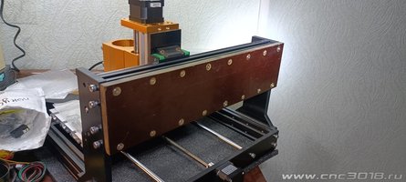

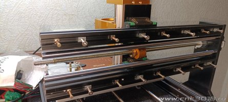

Доброго времени суток.
Продолжение доработки оси Х. ЧАСТЬ 1 здесь.
Установил в качестве ребра жёсткости текстолитовую пластину 360х95мм толщиной 10мм.
Идея из этой темы форума Переделка 3018 PRO на линейные рельсы. ОСЬ X
Фото прилагаю....
Более подробно в видео. Всем спасибо!

Тот случай, когда профиль, прикрученный к рельсам такой размерности уже не играет особой роли :)
