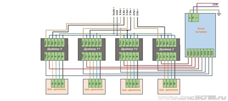

Вот рабочий вариант подключения.... :vin:
/по оси Y если второй драйвер не нужен, то его просто исключаем из схемы/
Да, спасибо, я пробовал такой вариант, это с сайте инектры?

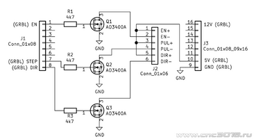

Вот схема этого переходника (из этой темы) -

скажите, 5 вольт между чем и чем должно быть?
Между этим выводом и GND платы управления.
Потом, хорошо бы прозвонить мультиметром этот +5В и выводы +Pul, +Dir, +En переходника - они должны "звониться" вместе.
отсюда схема подключения драйвера -
Между этим контактом и gnd платы 3,2 вольта, и он «звонится» с плюсами pul, dir, en
