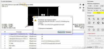

Подскажите? Станок CNC 3018pro после трех тестовых запусков начал гравировать не понятные знаки, что делать?

Подскажите что делать? после нескольких тестовых запусков станок перестал гравировать вторую часть рисунка. Просто подымал фрезу на 10мм и продалжал выполнение G-кода. Я заглубил в настройках иструмента работу фрезы буквально на 0.1 мм. В итоге пошли не понятные знаки вместо исходного рисунка. текст кода в прекрепленном файле. Можно ли решить эту проблему?
Похоже на перегрев драйверов. Плюс помехи.
Если есть желание можно позже обсудить.
Ибо ошибки там есть.
Но вот команды на подъём на 10 мм нет.

Почти угадали. Требуется охлаждение.
