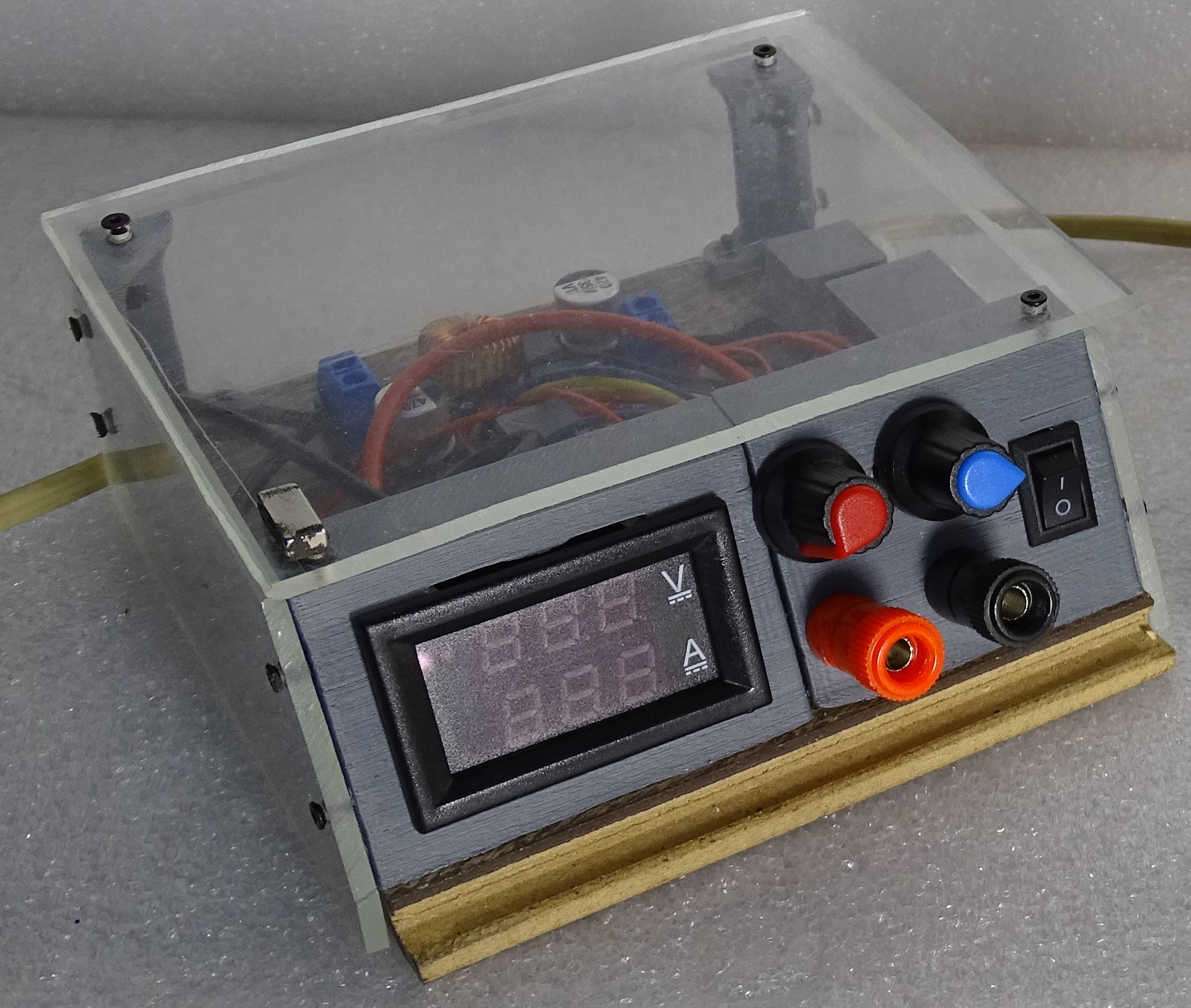

Так же, недавно собирал блок питания, резал вручную оргстекло. Получилось очень криво. Картинка прилагается. Это и сподвигло задуматься о покупке ЧПУ.
Для раскройки и сверловки оргстекла из лазеров годится волоконный (дорого) или СО2, но эти операции можно делать и фрезерным ЧПУ, поверьте даже интересней. Да и возможностей поболее.
