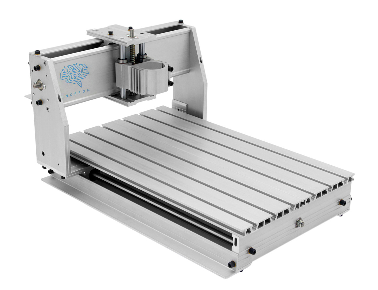

2. Китайский 3020T-DJ - $645
Отзывов особо не нашел.
Внешне выглядит по солиднее чем CNC 1419, но как-то LPT порт и Mach3, я понял, не очень хорошо.
