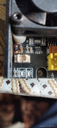

Здравствуйте, после подключения не к тому контроллеру сгорел элемент платы драйвера лазера на 15 ватт. Что это должно быть и с какими значениями?
    50.3 KB · Просмотры: 51
Обозначение на плате специально перечеркнули, чтобы "Операция Ы" (никто не догадался)? D3, вроде как, диод, значений не имеет, имеет маркировку. Фото всей платы и стрелочкой покажите, где он стоит. Можно (даже нужно!) имяфамилию драйвера.
D3 - однозначно диод, не исключено, что шоттки...
Большего сказать не могу из данного фото...

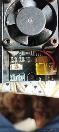

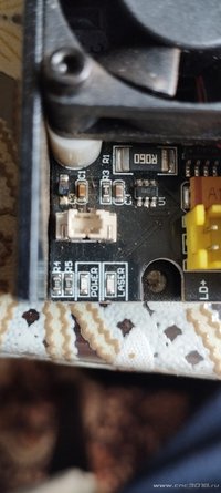

Извините, но я профан в этой теме, думаю фотки могут быть ориентиром.
    49.9 KB · Просмотры: 44
    62.7 KB · Просмотры: 34
Я не знаю, сделает ли это изображение более ясным?

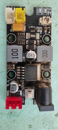

    62.5 KB · Просмотры: 38
И подробно расскажите про этот момент:
К какому именно контроллеру подключали? Как подключали? Что произошло? Чем подробней, тем проще будет вам помочь. Пытать вас нет желания, выходной сегодня, отдохнуть надо.

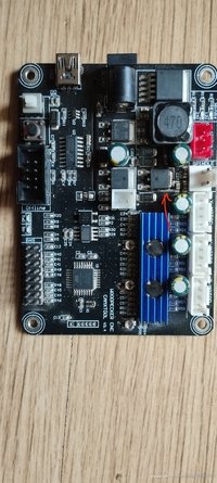

Я купил cnc3018 с контроллером версии 3.4 в комплекте с лазерной головкой на 15 Вт. Подключил по инструкции, все заработало без проблем, но после замены на скоростной шпиндельный мотор столкнулся с известной проблемой мосфета контроллера. Мне срочно нужно было продолжить работу с контроллером Vevor (на фото слева). И тут лазерный драйвер задымил.

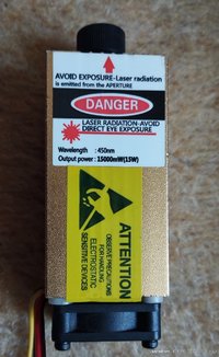

Это лазер:
    110.7 KB · Просмотры: 27
    86.9 KB · Просмотры: 25

Кстати, контакты 12V, PWM и GND на разных контроллерах поменяны местами. Вот почему мой водитель курил.

А если диод на плате немного попробовать помыть касточкой со спиртом? Может какие надписи будет видно? Не?
Полный урон, нет шансов увидеть. Сейчас включил лазерный модуль с питанием 12 вольт, не подключенный к плате управления ЧПУ, вентиляторы крутятся, лазер горит.
