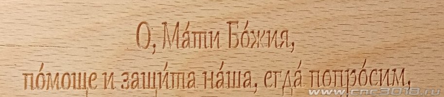

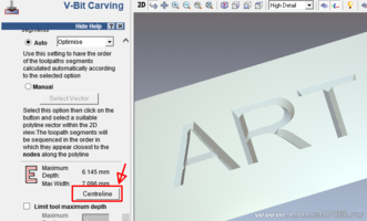

В ArtCAM такое нормально только через V-Bit Carving можно... и придётся выбирать конусную фрезу (от её конусности идёт авторасчёт заглубления). Тогда выходит что-то типа такого:

Пишется текст в любом шрифте, заложенном в Аспирине, выделяется весь текст, выбирается стратегия "Гравировка по средней линии вектора" и в путь. Вот например:43178
Не пробовал такое в Vectric... Но в ArtCAM это будет работать только при конической фрезе... а если фреза цилиндрическая, то в лучшем случае она режет по каждому из векторов, составлящих букву (т.е. наружному и внутреннему)

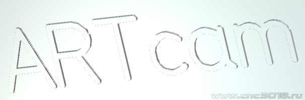

Только надо учитывать - что если текст имеет элементы букв разной ширины, то ограничение глубины реза в режиме V-Carve приведёт вот примерно к такому результату на широких участках (на этой картинке показана коническая фреза)
P.S. Что получится, если в реальности на станок вместо неё поставить концевую - трудно сказать т.к. ArtCAM не даёт в такой ситуации выбрать "не коническую" фрезу и симуляцию не провести). И даже если же шрифт имеет равную ширину элементов - тогда не совсем понятно как сыграют "доводки" в углах символов, рассчитанные под конусную фрезу.

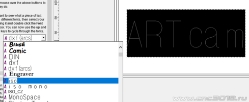

Зато если шрифт типа DIN или ему подобные ISO и т.п. (т.е. содержащие только центральные линии)
тогда можно применять обработку по вектору любым типом фрезы, и спокойно получать искомое
