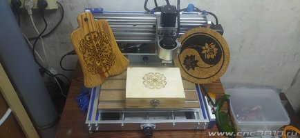

После фрезеровки решил побаловаться с лазерной гравировкой. Попробовал на разделочной доске, ну и понеслось...
На пробковой подставке под горячее понравилось больше всего.

Пробка пористая прожигается глубже, от этого и цвет темнее, при работе с лазером главное подобрать параметры при которых дерево и не обугливается сильно,и рисунок отчетливый, чем плотнее дерево, тем большую мощность или меньшую скорость нужно выбирать, , ну это то вы быстро освоите, главное начать а дальше... "понесется душа в рай" и все по кочкам.
