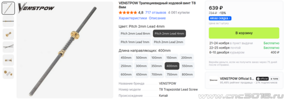

1) Гнутый ходовой винт оси Х. такой пришел изначально, с одного края видно невооруженным глазом как ходит винт вверх-вниз при его вращении. Я никак не могу найти где его купить и какой его купить, желательно с доставкой из России.

Я работаю 0,6 мм для шага 1,27 мне хватает. (по ссылке 24 сообщение)
