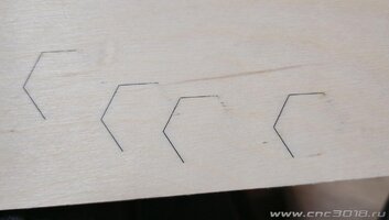

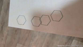

Добрый день. Никак не могу настроить лазер.
Вводные данные:
Лазер светодиодник - LaserTree К40
Мозги - Inectra
ШИМ - 5000 Гц
мощность на станке 1000
мощность при резке S Value - 1000
фанера 4мм ФК скорость 200 мм/м, мощность 95 %
Охлаждение достаточное
Программа LightBurn
Идет непрорез в одном и том же месте, как буд-то лазер теряет мощность, фото прилагаю (на фото лицевая и обратная сторона)
Подскажите в чем может быть причина?
Дополню информации:
тесты резки у меня получаются вот такие, при 100% мощности вообще не режет (фото 3)
хотя при этом тесты этого же лазера из интернета - фото 4

Провода (потеря контакта).
Кривое расположение заготовки.
Разная плотность слоев фанеры.
Спецы добавят или уточнят.
с проводами по идее проблем быть не должно
проверил плоскость заготовки, по нескольким точкам, все ровно
просто складывается ощущение, как будто во время УП меняется мощность, но с чем это связано не пойму, управляйка запускается сразу из теста в LightBurn
Сделал еще один тест
Фанеру не менял, настройки самого станка тоже не трогал, изменил только мощность и скорость
Мощность 80% и 85%
Скорость 300
Все прекрасно вырезал. Но если ставить мощность выше 85% начинаются непрорезы.
