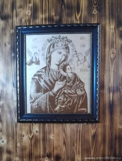

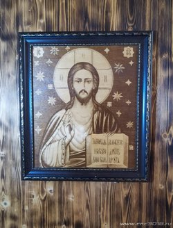

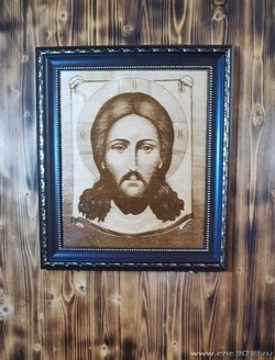

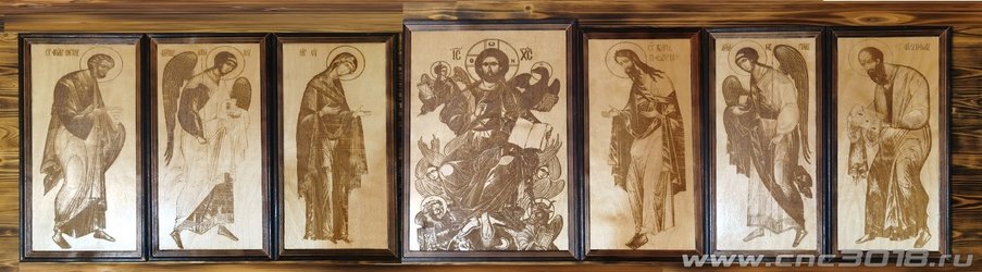

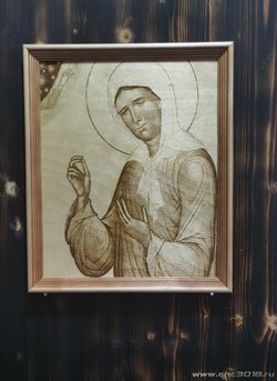

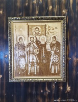

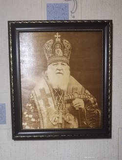

Никак всё не решусь на иконы, считаю, что для этого должно быть какое то вдохновение чтоль, не знаю как и обозвать
Я не называю эти работы иконами. Декоративное панно, или картина. Икона - это классика, традиции и даже в какой-то степени консерватизм. Да иконы и освящать еще надо. Картинки приходится обрабатывать в фотошопе или в поинт. Когда цвет переводишь в черно-белое, темно красный с не совсем темно зеленым может оказаться одинаково серым. Потом бледное на светлом - приходится подрисовывать контур.
Так ты попробуй. И будет тебе праздник (кайф от результата).
    112.1 KB · Просмотры: 15
