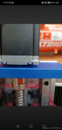

Такой-же брал 3040. Там ещё пластинки под креплением гайки швп оси Z.
ШД не плотно садятся на свои места, под болты крепления надо либо шайбу 3-4мм ставить либо шток плитить шд, и так всех 3х шд.
Проще вал ШД укоротить, чем подобрать одинаковые проставки, хотя с такой муфтой небольшие перекосы и не страшны, но жесткость с проставками, наверное, будет пониже.
Да, а сам то движок в центрующее отверстие влазит? Моюжет поэтому не садится?
На оси Х, я укоротил вал. Тут даже где крепится муфта, на швп, сам швп не полированный, как резали китайской болгарской так и собрали со всеми заусенцами. На оси Y нашёл Гайки по толщине, вместо проставок. Шд в отверстие входит, люфт есть 0.5 ±0.1... И то, если шд вставить в отверстие и соеденить швп через муфту. Есть не соостность НЕСООСНОСТЬ на оси Х. При транспортировке малех подмяли боковые стойки оси Х.
Пришлось делать подкладка по 0.06-0.1 чтоб как то поймать соостность СООСНОСТЬ.
А если выпилить свою проставку под ШД примерно квадратной внешней формы с отверстиями под крепежные винты и большим центральным отверстием под выступ на ШД, например из оргстекла сначала, а когда станок заработает, из алюминия? Но для этого, конечно, нужно иметь другой станок готовый под рукой. Подобрать оргстекло по толщине с запасом немного. Размеры снять не сложно, если есть ШД:
Можно из Китая выписать кронштейны из пластика и алюминевые. Вот такие у меня стоят штатные на CNC3040 https://aliexpress.ru/item/32946329038.html?spm=a2g2w.cart.cart_split.37.3fa44aa6t7QMag&sku_id=66242913876&_ga=2.90226200.345840380.1691300451-1393901693.1651240103
Правда для данного станка я бы просто винт ШВП изменил на нужную длинну.
