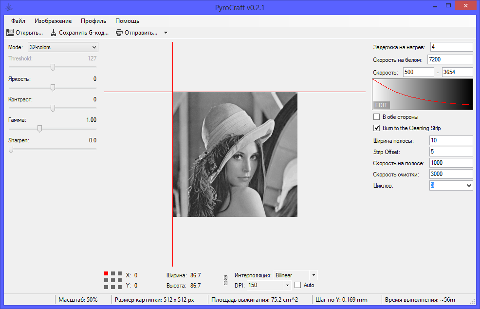

Программа предназначена для выжигания картинок нихромом или лазером. Генерируемый программой G-код совместим с Grbl-контроллерами. Программа нетребовательна ни к версии операционной системы Windows, ни к объему оперативной памяти - работает на любой версии Windows где можно установить .NET Framework 4. Помимо генерации G-кода имеются базовые функции графического редактора, возможность установить начальную точку в любом месте и начать выжигать картинку с любого угла. Программа так-же показывает площадь выжигания и приблизительное время выжигания.
P.S. Поля под картинкой выглядят не редактируемыми - однако все они редактируемые! Начальная точка и размер картинки для удобства выводятся с шагом 1/20. Кнопка быстрого выбора начальной точки закрашенная красным показывает с какого угла картинки начнется выжигание. Так-же начальную точку можно легко установить правым кликом мыши.
Скачать: v0.2.1
Выжигание нихромом
Выжигание нихромом осуществляется изменением скорости - указываются скорости на черном и белом оттенках, далее скорости на промежуточных оттенках задаются графиком. Скорость на белом определяет с какой скоростью будет двигаться жало над идеально белыми пикселями. Выжигать можно как в две стороны, так и в одну, при этом указав, выжигание будет происходить к полосе очистки, или от. Полоса очистки располагается слева от картинки. Ширина полосы задает поле для очистки. Strip Offset смещение полосы от картинки. Скорость очистки и количество циклов чистки тоже настраиваются.
Выжигание лазером
Выжигание лазером в основном выполняется в 1-битном режиме, но можно и с изменением мощности. График мощности задается аналогично графику скорости для нихрома. Мощность указывается в процентах, однако в G-код выводится в диапазоне 0-255. Скорость на белом отвечает за то, с какой скоростью проходить пустые пиксели в строке. Accel отвечает за добавление расстояния для разгона и торможения по краям картинки, чтобы не было пережженных краев - установить нужно как стоит для оси X, или даже лучше чуточку меньше.
Отправка G-кода на станок
В программе есть функция отправки G-кода сразу на станок, однако этот функционал работает только с определенными контроллерами. Отправка на Grbl-контроллер тоже возможна, но с некоторыми оговорками, и на данный момент не реализована. Но ничего не мешает сохранить G-код и отправить другой программой - G-код полностью совместим с любым Grbl-контроллером.
