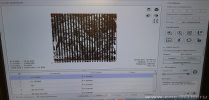

КАК УВЕЛИЧИТ СЕТКУ ЗОДИРОВАНИЯ В КАРТЕ ВЫСОТ...??
А кричать то зачем? Скромнее надо.КАК УВЕЛИЧИТ СЕТКУ ЗОДИРОВАНИЯ В КАРТЕ ВЫСОТ...??
Фигня какая! Я уже три года бьюсь, объясняя что нет таких единиц измерения СМ, все измеряется в ММ (МиллиМетр).НЕДЕЛЮ БЬЮСЬ С ЭТОЙ ПРОБЛЕМОЙ...!!
Кнопку "AUTO" нажать не помогает?ЗДРАВСТВУЙТЕ...ИЗВИНИТЕ ЗА МОЙ КРИК О ПОМОШИ....!! НЕДЕЛЮ БЬЮСЬ С ЭТОЙ ПРОБЛЕМОЙ...!!
У МЕНЯ 3018 ...ДА .ВЫ ПРАВЫ В CANDLE ЕСТЬ ЭТИ НАСТРОЙКИ..!!
НО ПРОБЛЕММА В ЧЕМ...!!??
СЕТКА ЗОНДИРОВАНИЯ ИЛИ В РУЧНОМ ИЛИ В АВТО РЕЖИМЕ НЕ УСТАНАВЛИВАЕТСЯ БОЛЬШЕ 10СМ НА 10СМ..ИЛИ 999.00 НА 999.00...А ЗАГОТОВКА 14 СМ НА 20 СМ ...
ВОТ ЧТО ПОЛУЧАЕТСЯ...
СПАСИБО...
КНОПКУ АВТО НАЖИМАЮ ..И РАЗМЕРЫ УПИРАЮТСЯ В 999.99..
$$ покажите параметры станкаКНОПКУ АВТО НАЖИМАЮ ..И РАЗМЕРЫ УПИРАЮТСЯ В 999.99..
НЕ ВЫВОДИТ НА ВЕСЬ РИСУНОК...!!
Свои размеры задавать не умеете? Почитайте как работать в программах и редактировать значения в полях ввода.КНОПКУ АВТО НАЖИМАЮ ..И РАЗМЕРЫ УПИРАЮТСЯ В 999.99..
прочитать где...??!Свои размеры задавать не умеете? Почитайте как работать в программах и редактировать значения в полях ввода.
.....прочитать где...??!
В Кандле 999 максимум....."вот тут я завис!"(с)
Вы про редактирование слышали что-нить? Вместо 999.99 можно свои циферки вставить, 5х5 или 28х13.5 . Просто подвести курсор в поле и тыкнуть левую мышь. Или мышем выделить неподходящее и заменить на соответствующее.
Ну! Заготовка 160х140, сетку надо 10х10. В чем проблема задать?В Кандле 999 максимум
