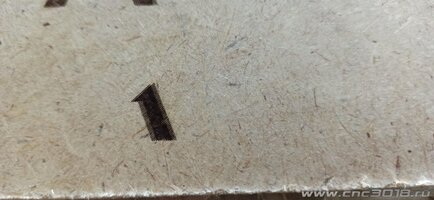

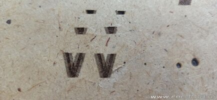

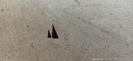

Добрый день форумчане. Прошу вашего совета по вопросу работы лазера в LightBurn. Связываю данную проблему с заменой движка по оси Y, но может быть есть и другая причина.
Контроллер Inectra MCS-3U, двигатель Nema34 по Х, и Nema34 c энкодером по Y
Выбираю режим двунаправленной гравировки и при прожиге вижу смещение разнонаправленных линий относительно друг друга. Причем это наблюдается только при резке вправо-влево по оси Y. Когда же поворачиваю рез на 90 градусов, т.е. лазер ходит вперед-назад по оси X, то всё нормально, без разброса. Разворот направления на 45 градусов выдает ту же картину. При снижении скорости реза разница также уменьшается. Люфтов в механике не обнаружено.
Связываю данную проблему с заменой движка. До этого на Y оси стоял Nema34, заменил на аналогичный с энкодером. Но до сих пор не могу понять почему она возникает. Думал что возможно не успевает нормально оттормозиться движок, но ось X имеет гораздо большую массу, т.к. движется весь портал, но режет чисто.
