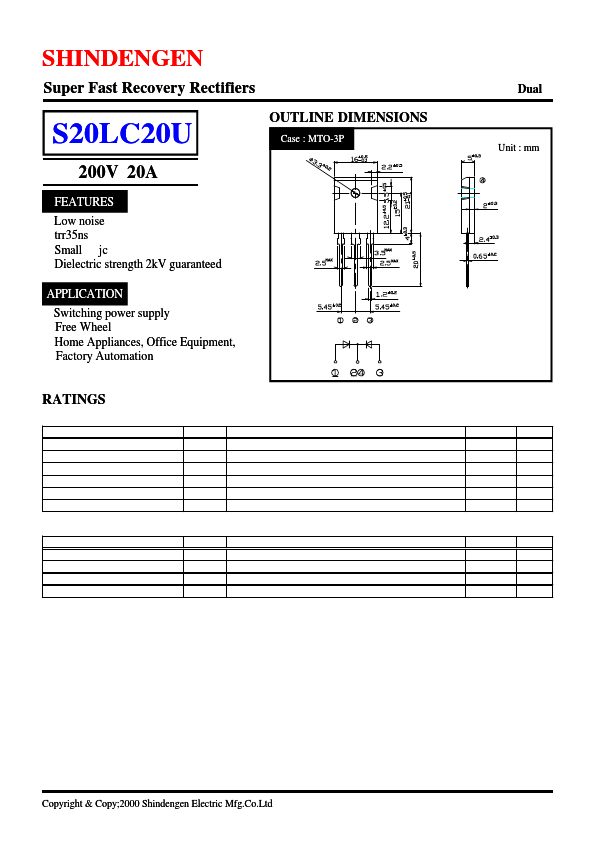

Я на вашем фото вот такое "разувидел" - S20LC20U судя по марке типа корпуса (MTO-3P/3) вроде тоже как похож:
Но гарантий не даю... мало ли чего могло привидиться :)
200V, 20А - это уже многое может подсказать, если известно, в каком месте схемы этот корпус установлен.
Это китайский импульсный БП, 24в, 14.5А. Много лет назад сгорел, а сейчас вот решил починить. Там на плате места для двух таких диодов, а поставили только один...
Опять сэкономили... :confused:
