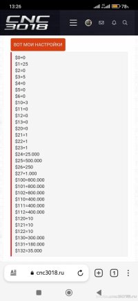

Спасибо добрый человек... Какая правильная?? Я хотел только 100,101, и 102....

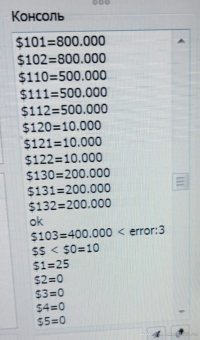

Параметра $103 вообще нет.
Вы её когда вводили что вам программа в ответ написала?
Мы гадать будем или Вы удосужитесь скриншоты приложить?
Снимок экрана... Комп не подключен к интернету
    49.7 KB · Просмотры: 17
ТОЕСТЬ ОН НИ НА ЧТО НЕ ВЛИЯЕТ? И МОЖНО ОСТАВИТЬ ВСЁ КАК ЕСТЬ? Я ПРАВИЛЬНО ПОНЯЛ?
Да кого оставить? Её нет!!!! Вы не можете поменять того чего нет, так что ничего не изменилось.
У вас ошибка 3
Спасибо. Думал она, на что то влияет, перерыл с этим $103... Все на свете.... Дай Бог вам здоровья!
