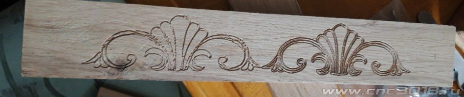

Для стандартного CNC3036 не получается определиться с фрезами (гравёрами) по дубу. То крошит, то неровности выпиливает. "Игрался" параметрами фрез, в частности подачей. Результат - увеличение времени до 1 часа на простой векторный рисунок, а качество не 100%. Использовал морковку на R0.25. Второй вариант гравёр с углом 30.

Покажите, что за "стандартный 3036"? Их 19.5 стандартов, у вас какой номер? Сдается мне, дело не в бобине режимах...
Вот я думаю, что может это из-за муфты пружинной? Поставить на её место жёсткую?
Никакая "игра" никчему не приведет, если жесткость станка не более чем название. Попробуйте поставить все оси в середину хода и приложить небольшое усилие, порядка килограма, к шпинделю. Если смещения будут упругими и значительными, вы на пути к их устранению, иначе дело не пойдет.
если тот же 3018, да еще с такими же осями, да в 2раза длиннее. тут даже говорить не о чем. сразу в ветку- модернизация.
И на стол тоже немного подавить, покачать, приложить поперечное (вдоль оси Х). Там тоже неслабая нежесткость, за счет удлинения оси Y.

Имею 3018 станок с АЛИ. Потом построил бальшой станок (стол 2000х4000) технологический процесс одинаков. Все неровности связаны с плохой жосткостью станка, люфтов в направляющих (самая главная проблема) Потом мощность шпинделя влияет на качество обработки. Число оборотов и скорости подачи на зуб за оборот. Надо полностью погрузиться в данную тему. Тогда решите все свои.
Всех благодарю за добрые советы. Комплексное решение позволило добиться средних результатов, но вполне устраивающих мои задумки.
