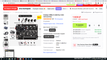

Здравствуйте!
На станке вышел из строя контроллер. Решил его заменить. Подскажите, пожалуйста, такой подойдет? Если да, то может какие-то тонкости имеются при его установке?
Станок CNC 3018 pro. Куплен в 2022 году. Буду очень благодарен за консультацию.
https://aliexpress.ru/item/1005005993041426.html?sku_id=12000035628738600

Просто заменить "as is" подойдет. Но если захочется заменить драйверы ШД или поставить шпиндель на 48В, то придётся менять весь контроллер.

Друзья, так подойдет контроллер, который показан в первом сообщении или нет? Если нет, то какой посоветуете купить на замену родному?
Замена шпинделя на более мощный не предполагается, для моих и этого достаточно.
Ремонт старого контроллера не предполагается, хлопотно это.
