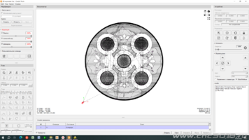

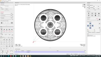

  • AnLaz
    Спасибо, за разъяснение :) Теперь, картинка модели отображается верно и траектории перемещения, кажется стали более оптимальными...
