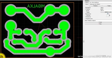

  • G
    Там только дорожки. Нет никакого периметра. Любым одним инструментом получается без фрезеровки периметра.

  • Ю
    Шаг 0 До заполнения - как раз и предназначен для фрезерования всей меди за пределами дорожек.Скорее всего, GGEasy подсвечивает красным...
