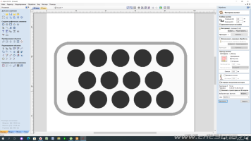

Прошу прощения,сделал первую 3D модель в aspire,выбрал постпроцессор Grbl(mm)gcode,при открывании в Cande, у меня просто чёрная площадка и всё.Фаил был этот.
Рисунок загрузил как векторный, обрезал,сделал два слоя.

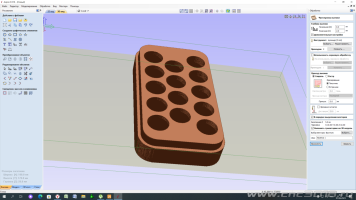

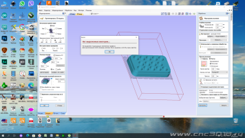

Моделька, кажется есть. А как вычислить обработку....
Не могу выделить необходимые вектора...

Сначала создайте контур:
а потом выделите этот контур и выберете :
и вычислить...
Только фрезу необходимую выберите, скорость обработки поправьте (в редакторе фрез) и высоту безопасную проверьте.
А вообще можно еще попробовать вместо "По вектору" поставить "По модели" - тоже вычислит
Если аспирин создаст много векторов, то при выделении они будут сгруппированы и чтобы их разгруппировать, необходимо нажать сначала на вектор (контур), потом на правую кнопку мыши и выбрать:
Вектора после этой процедуры можно будет по одному выделять.
Вроде ничего не забыл...;)
