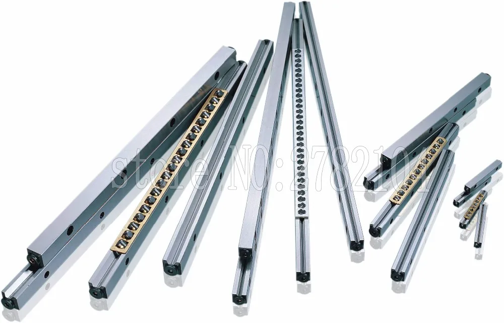

Именно сейчас мне пока делать не чего!Посмотрел я на это... И как новичек задам глупый вопрос: А почему бы не распилить каретку вдоль по центру? Представляете сколько появится место между направляющими, ну и на каретках можно с экономить? Причем если крепить направляющие не с по боковой стороне профиля а сверху и снизу, то и жесткость думаю по "Х" будет выше. "У" можно опустить ближе к полу. По "Х-су" ШД с винтом у нас находится впереди, а так можно перенести в тыл. Удобнее будет контролировать антилюфтовую гайку любой конструкции. Еще и гармошку от пыли на "Х" можно приделать. Мне на днях принесут каретки с направляющими от советского станка для набивания радиокомпонентов на плату. Там как раз раздельные части. А на днях у меня была мысль сделать направляющие другой конструкции, где у одной идет продольная прорезь для шариков, а у второй только отверстия для шариков, которые подпираются фторопластовыми винтами. Сиеми винтами можно отрегулировать люфт кареток, да и процесс сборки упростить.

А схематически изобразить можно? Что то не очень понятно...
Дублирование лоржек шариков в линейных направляющих призвано к взаимному контролю зазоров жесткой конструкции, обеспечивая прецизионность. Разделенные дорожки потребуют большой жесткости элементов между дорожками.

Сами напросились! Только это не полный комплект чертежей! Нет той части с шариками и винтами. Но это будет схоже с регулированием оси с ласточкиным хвостом. Тут вместо бронзовой проставки будут шарики. Это не моя идея, я когда осматривал координатный стол с таким решением думал, что там будут ролики, но не так. Потом фоту пришлю, как принесут. У меня есть в наличии стальной квадрат 10х10, хотел с него сделать. Направляющие хотел прикручивать к пластине толщиной 3-5 мм. Закаливать всё у меня есть где.

Тут не разбирая конструкцию по "Х" прикручивается металлическая полоса. Между рельсом и полосой ставится проставка в зависимости от размера рельса. Профиль получает дополнительную жесткость от полосы, проставки и рельса. Распиленная вдоль каретка прикручивается к металлической пластине, к которой будут прикручены рельсы оси "Z". Сейчас шпильки (направляющие) по которым ходит каретка оси "Х" от конструкционного профиля на приличном расстоянии и шпильки не только колбасит по вертикальным векторам, но и по горизонтальным, что не есть "Гут".
Я занялся этой проблемой не то что для CNC 3018. У меня другой проект, где я решил уйти от ласточкина хвоста на координатном столе. Я мог бы катать оси координатного стола по призмам, с проставкой из игольчатых подшипников, как на больших станках, но вес стола не очень большой, а конструкция проекта настольная. У меня уже общий вес чуть больше чем у CNC 3018.
