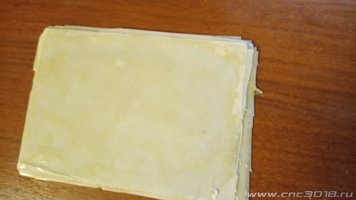

Недавно делал жертвенник,на фанеру 6мм,наклеил около 6 слоев стеклоткани,пропитанной эпоксидкой.Затем фрезой кукуруза 3 мм отфрезеровал ,получилось гладко,неплохо,двухсторонний скотч клеится неплохо.Только есть один минус,волокна стеклоткани разлетелись по всей квартире(использую фрезер в квартире,соседи пока молчат).Подумал,а если вместо стеклоткани использовать бумагу?Взял обычную бумагу для принтера,слоев этак 10,пропитал эпоксидкой,и получился неплохой твердый,прочный,ламинированный материал.что-то похожее на гетинакс в домашних условиях.Наждачкой шлифуется до блеска,лучше стеклопластика,у стеклоткани остается немного ворса..Бумага хорошо пропитывается эпоксидкой,только надо больше слоев налаживать чем стеклоткань(ткань намного толще бумаги),но результат приятно удивил.
Использую смолу Этал 370,отвердитель этал 47ф5,я считаю лучшим компаундом,более 10 лет им пользуюсь.
